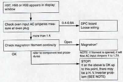

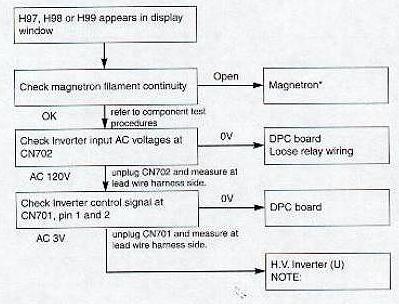

COMO REPARO UN MICROONDA PANASONIC CON ERROR H98
H97, H98 o H99 significa que hay un problema con el inversor, magnetr?n, o el circuito de programaci?n digital.
Debido a las tensiones letales utilizados y producidos, no se recomienda que una persona sin experiencia de trabajo en estos. Yo recomendar?a que se ponga en contacto m?s cercano de servicio autorizado de Panasonic.
Soluci?n de problemas de circuito inversor (U) y Magnetron
Este horno est? programado con un sistema de auto diagn?stico c?digo de error que le ayudar? a solucionar problemas, H97, H98 y H99 son el fracaso y el inversor siempre magnetr?n ?reas problema en el circuito. Esta secci?n explica los c?digos de falla de H97, H98 y H99. H97, H98 y H99 aparece en la ventana de visualizaci?n poco tiempo despu?s de clave de arranque es presionado y no hay oscilaci?n microondas.
Forma alternativa para solucionar el horno con aire acondicionado Ampere medidor utilizado.
H97, H98 y H99 aparece en la ventana de visualizaci?n un corto tiempo cambiar clave de inicio es presionada y no oscilaci?n de microondas con amper?metro de CA utiliza para solucionar problemas.
Compruebe filamento del magnetr?n abiertos o en cortocircuito a la carcasa antes de proceder a determinar un buen magnetr?n.
Espero que esta informacion le sea de ayuda (recuerde valorar esta respuestas gratuita).
